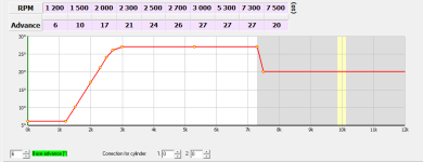

Hier nun die verwendete Zündeinstellung.
Danach habe ich noch diese Einstellung verwendet.
Der Motor war wie verwandelt. Sehr drehwillig mit höherer Leistungsabgabe.

Mit Walters EZ Kennlinie.

das Problem mit den verrußten Kerzen besteht weiterhin? Diese Ursache wird die Quelle der Vibrationen sein.
WalterIgnitech Zündung preiswert von Entwickler => https://forum.2-ventiler.de/vbboard/...tech-Z%FCndung
