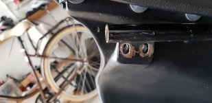

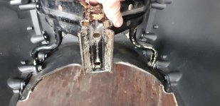

heute 2 Stunden ein zweites Geweih nachgebogen. Das was ich erworben hatte habe ich nicht probiert. Hatte es montiert, und 1cm Luft zum Querrohr auf beiden Seitengehabt da war noch mehr verbogen. Bild eins, die anderen sind vom gerichteten. Bin mit dem Resultat erstmal zufrieden. Werde es im Winter noch mal lackieren. Jetzt erstmal fahren nur mit dem Oberteil.

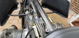

anbei ein paar Fotos der Querstrebe unterm Tank. Die linke Strebe bei meiner Q ist länger als die Rechte. Habe damals nachdem der Rahmen neulackiert wurde und ich wieder alles montieren wollte, ganz schön geflucht, um das wieder hin zu bekommen.
Ich hoffe, diese Info ist noch nicht zu spät.
Volker
