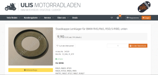

Ich denke Ralf meint die Blechwanne die zwischen unterer Gabelbrücke und Lagerinnenring sitzt. Wenn die sich drehen lässt ist der Lagerinnenring nicht weit genug nach unten gepresst. MMn setzt sich der beim Anzug des LKL spätestens nach den ersten Fahrkilometern. Anfangs dann öfters das LKL-Spiel kontrollieren.
Genau dieses Ding meinte ich . Im OEM ist die Bezeichnung RING. Und wenn der sich per Hand leicht drehen lässt, ist der Lagersitz nicht peek unten auf der Gabelbrückee angekommen.
Ob der Druck beim Fahren genügt, ob den Ladersitz in die korrekte, spielfreie Position zu drücken, ich habe da meine Zweifel. Da muss der Werkstattleiter wohl noch mal bei…

... Ob der Druck beim Fahren genügt, ob den Ladersitz in die korrekte, spielfreie Position zu drücken, ich habe da meine Zweifel.
Da würde ich jetzt auch nicht darauf vertrauen, zumal Du dann auch wieder das Lagerspiel nachstellen musst.
Du kannst den Innenring des Kegelrollenlagers auch mit einem genau passenden Rohr nachsetzen.
Falls nicht vorhanden, würde ich das auch durch den Werkstattleiter erledigen lassen. Schließlich hast Du für die nicht vollständige Arbeit ja auch bezahlt.
