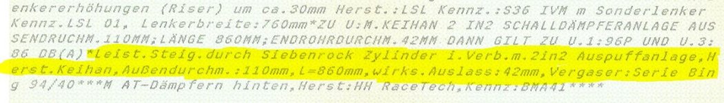

finde ich so formuliert nicht schlüssig.
Allerdings liegt dem Powerkit ja ein Gutachten bei, und zwar auch für Umrüstung einer 90S, die als einzige deine Dellos hat.
Was ist denn da genau eingetragen?
steht irgendwo im FzgSchein, dass du den PowerKit in Verbindung mit Bings fahren mußt.
Wenn NEIN, dann hast Du eine super Werkstatt und dort einen noch besseren TÜVler gehabt.
Sei froh und genieß die Dellortos.
Bei mir hat man den BBK i.V.m. Bings eingetragen gehabt.
Jetzt sind 40er Dellortos drauf .
.. also ab zum TÜV. Extra Leistungsprüfstandsfahrt wollte er haben.
Spaßeshalber hat er noch eine Standgeräuschmessung gemacht .. wohl mehr für seine Obrigkeit.
Eintragen gab null Probleme. .. kostet halt nur Euronen.
Also, wie bereits oben geschrieben, wenn nirgends in Deinen Papieren "BING Vergaser" steht, fahr die Dellortos.

Bei mir hatte der -nicht so nette TÜVler- bei der Eintragung des BBK dummerweise die
Gaser (Serie BING 94/40/***) mit eingetragen :(. Somit mußte ich die Dellortos natürlich auch eintragen lassen.
Wie oben bereits geschrieben:
Freu dich, dass sie nicht drin stehen.
Ich hätte sie auch nicht eintragen lassen, wenn die BINGS nicht drin gestanden hätten.

bei meiner R75/6 wurde im Brief ein Motortyp R90S eingetragen. Leistung 49KW und H Reifen. Damit sind die dell'Orto 38 legal.
....Die Q ist zwar wie eine 90S inkl. Doppelscheibe ausgestattet und man könnte vielleicht so argumentieren, dass hier eine 90S mit dem Powerkit aufgewertet wurde. Aber ist das wasserdicht?
Üblicherweise gelten Gutachten für Hubraumsätze immer für die Maschine im unveränderten Originalzustand. Eine papiermäßige 75/6 ist keine 90S, damit bezieht sich das Gutachten eben auf 75/6. Jede Abweichung davon macht das gesamte Gutachten ungültig, egal was der Prüfer dazu schreibt. Der legale Weg ist (nach meinem Verständnis) Eintragung des Hubraumsatzes auf Basis einer Original 75/6 und dann eine Einzelabnahme der Dellortos an der veränderten Maschine. Alternativ müsste die 75/6 nach BMW Vorgabe auf 90S geändert werden und dann der entsprechende Hubraumsatz montiert werden.
Mit Einzelabnahmen (für die keine externes Gutachten vorliegt) tun sich aber die TÜVler seit einiger Zeit recht schwer, jedenfalls in Hessen.

Erstmal vielen Dank für die vielfältigen Hinweise. Nach meiner Einschätzung kann man sauber herleiten, dass die Dellos in der jetzigen Konfiguration eine legale Kombination aus dem BMW Baukasten sind:
Ausgang: 75/6 mit Doppelscheibe, H Reifen und Rahmennr. über 4 020 001
d.h. lt. anliegenden BMW Schreiben aus unserer DB "Gutachten67PS" dürfte ein 90S Motorupgrade eingebaut werden.
In meinem Fall werden nicht alle für die Erreichung des 67PS Upgrades notwendigen Änderungen vorgenommen, aber zumindest die Dellos als einen ersten Schritt dahin. D.h. es werden nicht die vollen 67PS erreicht. Letztendlich eine Mischung aus 75/6 und 90S.
Und der SR Powerkit kann sowohl bei der 75/6 als auch der 90S eingebaut werden.
Fazit für mich: Es kann alles erklärt werden, es steht aber nicht im Fahrzeugschein drin. Bei dem Fahrzeugschein von Euklid55/Walter weiter oben war z.B. sogar der gelochte Luftfilterkasten explizit aufgeführt worden.
Ich hoffe, mir kann da später bei einem Unfall kein Winkeladvokat einer Versicherung eine Zahl-Leistung verweigern...
Anmerkung: Erstaunt hat mich, dass BMW ja klare Vorgaben macht, wie eine 75/6 aufzurüsten ist (Doppelscheibe), um den 90S Motor einzubauen. Nur wenn ich den SR Powerkit in eine 75/6 einbaue, ist die einfache Scheibe weiterhin OK? Ja auch eine 75/5 mit Trommel vorne braucht dann ja wohl kein Bremsenupgrade. Ist für mich nicht immer logisch:nixw: .
@Mathieu: Im Schein wurde bei meiner 75/6 bei unveränderter HAG Übersetzung eine Höchstgeschwindigkeit von 191 Km/h mit dem SR Powerkit (47 KW) eingetragen. Daher bei meiner Q wohl die H Reifen. Warum bei Walter bei 49KW allerdings 165 Km/h stehen ?(

in Rahmen der H Zulassung habe ich den Motor R90S mit allem Zubehör in Frankfurt eintragen lassen. Der arme Prüfer mußte erst die Unterlager heraussuchen, da kam er wohl auch auf die Idee mit dem Luftfilter und hat die Geschwindigkeit vergessen. Alle Vattier Anlagen sind bei den H Kennzeichen nicht eingetragen. Mit dem Risiko lebe ich, grundsätzlich werde ich mit H Kennzeichen durchgewunken.
Das BMW Umbau-Gutachten benennt als zu verwendende Komponenten eindeutig die BMW Zylinder der R 90S. Damit befindet sich der 7Rocksatz schon strenggenommen außerhalb des Gutachtens.
Strengnehmen wird das mit Sicherheit eine gegnerische Versicherung im Falle eines Unfalls, ganz egal, was ein (kompetenter) Händler/Umbauer vorher gesagt hat! Ansonsten gilt: nicht alles, was nicht explizit anders im Fahrzeugschein steht, ist erlaubt!
Ich würde sämtliche Umbaumaßnahmen im Fahrzeugschein vermerken lassen, damit es nicht am Straßenrand oder im Gerichtssaal zu unschönen Szenen kommt.
Bei meinem Powerkit-Satz sind sogar die 2,68er Nadeldüsen in den Papieren vermerkt... :pfeif:
Jan
Strengnehmen wird das mit Sicherheit eine gegnerische Versicherung im Falle eines Unfalls, ganz egal, was ein (kompetenter) Händler/Umbauer vorher gesagt hat! ....
Es sei denn, man würde die 75/6 erst nach BMW Vorgabe zur R90S machen und dann den 7Rock Hubraumsatz für R90 S verbauen.
Genau! Schwierig wird es, wenn man nach eigenem Gutdünken verschiedene Gutachten meint frei kombinieren zu können.
Ein Prüfer kann immer nur von einem Zustand X ausgehen und dann einen Zustand X+1 prüfen und eintragen. Blöd ist es nur, wenn wie bei meinem Umzug nach Österreich bei der Typisierung durch den hiesigen TÜV es heißt, "das tragen wir hier schon lange nicht mehr in die Papiere ein, das passt so".

Hatte heute einen Termin beim TÜV-Süd / Gutachter und mir wurde rückbestätigt, dass die Aussage "meiner" Werkstatt in Rethwisch bzw. deren Dekra Gutachter richtig war, dass die Dellorto Vergaser nicht eingetragen werden müssen. Mache jetzt einen Haken hinter die Sache! Nochmals vielen dank für die vielen Kommentare )(-:. Jens
