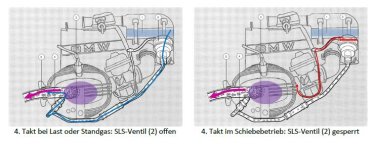

die Welt hat sich weitergedreht. Ich habe ein SLS in einem sehr guten Zustand bezogen (deutlich besser als mein eigenes):
Noch etwa angebübscht ging es ans messen. Die Frischluftventile (Rückschlagmenbrane) öffnen schon bei sehr geringer Druckdifferenz, in anderer Richtung schmerzt irgendwann das Ohr, sprich die sind dicht. Bei geschätzten 0,1 bar öffnet das Ventil.
Um das Ventil zu testen, dass die Frischluftzufuhr unterbricht, wurde der kleine Anschluss am linken Ventil über ein Y-Ventil mit einer Messuhr verbunden. Dabei wurde bei verschiedenen Differenzdrücken ("Unterdrücken") die Durchgängigkeit des Frischluftdurchlasses getestet:
Bei ca. 0,2 bar fängt es an zu schliessen, ab 0,3 bar verschliesst es komplett die Luftzufuhr.
Funktionsweise damit wie folgt (Fahrbetrieb):
Unterschied Fahrbetrieb/Standgas bzw. im Schiebebetrieb:
