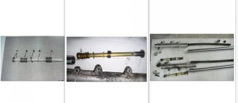

ich wühl mich gerade durch die Datenbank nach Informationen wie das Innenleben der Telegabel R80 G/S aufgebaut ist, am schönsten wärs wenn dokumetiert mit Fotos auf denen man die verbauten Teile erkennt.
Bei der Anlage: das linke Foto ist aus dem ETK, daneben aus dem WHB, dann so wie ich das zusammengesteckt habe als Detail und dann mit Feder und Widerlager. Hoffentlich kann man was erkennen.
So scheints aber nicht zu stimmen, die kleinen Federn haben im Kaufzustand gefehlt, die habe ich nachgekauft. Wenn ich alles reinpacke ist der Federweg zu kurz und beinhart. Vielleicht hat mein Vorgänger die deshalb draußen gelassen. Ich würde gerne den originalen Werkszustand wiederherstellen.
Gibts in der Datenbank eine Zusammenstellung die ich übersehen habe? Aus der Zeichnung aus dem ETK werde ich nicht so recht schlau.

Hier ein paar Fotos
1,2 und 3 sind die zu ersetzenden Verschleißtele, plus natürlich die Gabelsimmeringe

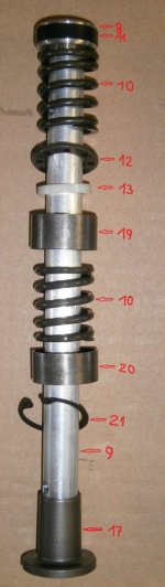

Hier im Foto die weitgehend baugleichen Dämpferinnereien der ST.
Diese hatte schon die ab 11/1982 geänderten Teile mit der Feder Nr.10 unter dem Ventilgehäuse Nr.19 anstatt der Distanzscheiben.
Die Nummern der Teile im Foto entsprechen dem ETK.

Z.B. ist der unter Ring Nr. 20 viel zu kurz abgebildet wie im Vergleich auf meinem Foto #9 zu sehen ist.
Auch ist der Führungsring Nr.11 der oben im Kolben der Dämpferstange sitzt unter der Feder abgebildet.
Nachtrag: Linke Abbildung im ETK Ventilgehäuse 14 mit Distanzscheiben, rechts spätere Ausführung 19 ab 11/1982 mit Feder.

Nr 20 aus der ETK Skizze ist 20 aka Ring aus deinem Foto? Sieht doch eher aus wie 19, also was im ETK als Ventilgehäuse bezeichnet wird?
19 und 20 auf deinem Foto schauen ja aus als hätten sie gleiche Abmessungen.
Der Führungseing 11 gehört in die Nut vom Dämpferkolben und nicht unter die Feder irritiert auf der Skizze, das stimmt.

Der untere Ring Nr.20 ist ca.2 mm kürzer als das Ventilgehäuse Nr.19.
*Aber ich denke Du hast die ältere Ausführung vor 11/1982 mit den Distanzscheiben und nur der einen Feder zwischen Ventilgehäuse und Dämpferkolben. Abbildung links im ETK.

Ich hab jetzt das linke Bein ausgebaut, zerlegt und zusammengesteckt wie Fritz und Peter das gemacht haben.
Aber bei mir ginge der Einbau des inneren Sicherungsrings nur wenn ich die untere Federkombination im Standrohr massiv zusammendrücke, min 11mm.
Ich habs versucht in den Bildern zu zeigen, weiter als 36,4mm bringe ich die untere Feder nebst den Aufnahmetassen Nr 19 und 20 nicht in das Standrohr dann verjüngt sich der Durchmesser. Beide sind aber entspannt mit Feder und Nr 19+20 ca 44mm lang. Der damit verbleibende Federweg für die untere Feder wäre dann minimal. Abgesehen davon dass die Montage des Federrings unter Spannung etwas ist für jemand der Vater und Mutter erschlagen hat. Oder gibts da einen Trick?
Ich verstehe auch nicht die Funktion der Teile 12+13+19 wie im Bild von Fritz verdeutlicht. Der weiße Plastikring Nr 13 verschwindet ja in der Nr 19 da er einen geringeren Außendurchmesser hat und der gelochte Ring sitzt bündig auf der Nr 19. D.h. der Kunststoffring fliegt locker in der Nr 19 hin und her, aber mit welcher Funktion?
Danke für jrgliche Erhellung und Grüße
Hugo
Hallo Hugo,
die Feder zwischen 19 und 20 ist so stark vorgespannt dass sich hier nichts bewegt und keine Klappergeräusche entstehen.
Aus und Einbau ist ein wenig Gewürge.
Dämpfer so weit mit einer Spannvorrichtung in das Standrohr reindrücken dass die Dämpferrohraufnahme 17 den Ring 20 ein wenig nach oben gegen die Feder drückt und der Sicherungsring demontiert werden kann.
Ich habe hier eine dünnwandige geteilte Rohrhülse von ca.25 mm Länge dazwischen gegeben und mit Draht verbunden um genug Platz für die Sicherungsringzange zu haben.
Vielleicht geht das auch mit einer langen Gewindestange durch das hohle Dämpferrohr hindurch im Standrohr nach oben.
Habe ich nicht probiert, versuche es aber nächstes mal ob das so funktioniert. :nixw:
Oder versuch Du ob das klappt und berichte. ;)
Dämpferfunktion:
Die Dämpferscheibe 13 wird beim Einfedern nach oben gedrückt und unterhalb dieser strömt Öl seitlich vorbei nach oben durch die Lochscheibe 12.
Ein Teil des Öles entweicht auch durch die Bohrung(en) seitlich unten in der hohlen Dämpferstange nach oben.
Der untere Ring 20 hat einen größeren Innendurchmesser als Außendurchmesser von Dämpferrohr 9 so dass hier Öl durchströmen kann.
Beim Ausfedern wird die Dämpferscheibe 13 durch den Ölstrom nach unten gedrückt und verschließt den Durchfluss nach unten.
Hier ist die Dämpfung stärker und Öl strömt ausschließlich durch die Bohrungen im Dämpferrohr nach unten.
Hoffe ich habe das als Laie und Bastler einigermaßen richtig erklärt. :D
Hallo Fritz, hab mich gerade an der Drehbank gespielt, mit dem Reitstock reindrücken ginge locker, man mußte allerdings das Futter arg zudrehen damit das Standrohr nicht zurückgedrückt wird.
Logisch, :applaus:Gewindestange, einfacher gehts vermutlich nicht. Auch bei der Demontage von Vorteil weil man dann nicht hinterm Regal die Einzelteile suchen muß.
Heute hab ich keine Lust mehr- probier ich morgen aus.
Wenns ein bisschen komplizierter sein darf, hier die Spannvorrichtung von BMW Werkstatthandbuch:
Hugo
Hat mich doch nicht in Ruhe gelassen, hier die Spannvorrichtung für das vordere Bein in Aktion, 2 min und drin war der Federring:
Einfacher und schneller gehts nicht
