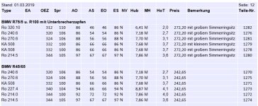

Es gibt laut Katalog diverse Nockenwellen bei Schleicher. Hier ein Auszug aus dem Katalog von 2019.
Die Kosten allerdings mittlerweile über 400€.
