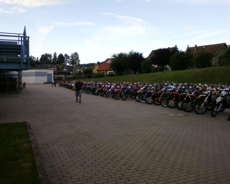

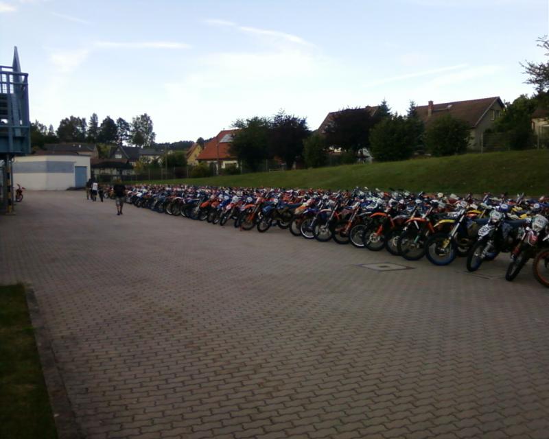

Hier ein Bild vom Park Fermé (Stand 18:55 und der war noch bis 21:00 Uhr offen) Lt. Fotografen haben wir hier Rund 700 Starter
