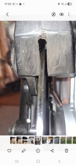

Jetzt habe ich das Problem,daß die rechte Scheibe kräftig am Bremssattel schleift.
Linke läuft sauber in der Mitte.
Habe alles nochmal zerlegt und gereinigt, leider ohne Erfolg.
Bin mit meinem Latein am Ende.

Ist vielleicht deine Gabel "schief" ? Sprich - unten zusammengezogen ? Wenn Du die originalen Distanzhülsen drin hast und links die Inbusschraube angezogen hast - ziehst Du doch das Rad nach links rüber , dein rechter Gabelholm sollte aber "stehenbleiben" . . . Hast Du schon gesagt WO die Scheibe schleift = innen oder aussen ?
Das ist doof, weil Du da nichts ausdistanzieren kannst. Überprüfe mal die Distanz"scheiben" der Steckachse, löse nochmal die Klemmschrauben der Steckachse (4 x M8 von vorne) und ziehe die Zentralschraube nach. Anschließend die Klemmschrauben wieder anziehen. Ändert sich was? Ich vermute, dass die Gabel durch die Radachse verspannt ist.

Den Sattel kannst du ja nicht weiter nach aussen bringen, wenn ich das richtig sehe, der liegt ja von innen an den Angüssen schon an, und mehr geht dort eben nicht.

Ist der Versatz planparallel (Abstände vorne und hinten identisch am Sattel) oder gibt es eine Verdrehung?

Mir sieht das ganze vom Bild her nach verspannter Gabel aus. Der Sattel steht, meiner Meinung nach, leicht schief zur Scheibe.
Ist die Steckachse im Holm gängig?
