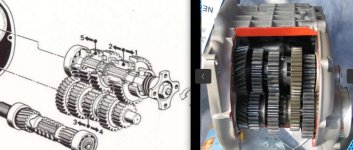

Hier sind sie live und in Farbe. :bitte:
_
Guten Abend Michael!
Danke für das Bild, das ich ja schon mehrmals in der Datenbank (Teilekunde Getriebe) betrachtet habe.
Die in diesem Bild obere Welle ist doch die Ausgangswelle, die von der darunter befindlichen Zwischenwelle so angetrieben wird, dass sie gegen den Uhrzeigersinn rotiert, so wie die Kurbelwelle des Motors bzw. die Eingangswelle des Getriebes (jeweils in Fahrtrichtung geschaut.
Wohin zeigt denn nun Deiner Meinung nach der Axialschub im fünften Gang beim Beschleunigen?
Moin Wolfram - deine Gedanken kommen mir sehr bekannt vor... die Überlegungen habe ich mir schon vor vielen Jahren gemacht. Deshalb kann ich das gut verstehen. Ja, beim Beschleunigen würde nach meiner Beurteilung die Welle nach vorne gedrückt. Aber das entgegengesetzte Moment beim Herunterschalten sollte man auch berücksichtigen. Ich denke, dass der Verschleiß des Ausgangslagers ganz stark abhängig von der Fahrweise oder der Belastung im Gespannbetrieb abhängig ist. Über 4 Jahrzehnte mit ca. 300.000 2V Kilometern habe ich einmal durch ein zerstörtes Lager einen größeren Schaden gehabt, weil ich damals die Vibrationen nicht wirklich ursächlich für das sich langsam auflösende Lager gemacht habe. Ein weiteres Mal mit einer anderen 2V war ein stärkeres Kribbeln in den Fußrasten der Impuls, das Getriebe neu zu lagern. Ansonsten wurden bei diversen Neuaufbauten oder Reparaturen die Lager vorsorglich erneuert.
Materialeinsatz ist ja nicht sooo viel - ein Satz Lager, ein paar neue Federn und die Dichtungen lagen zusammen meist um die 100€.
Beste Grüße - Thomas
