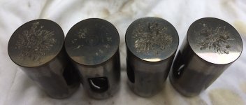

Bevor sich die harten Brösel ggf. im Ölfilter fangen, gehen sie durch die Ölpumpe, die sich im weichen Alu des Blocks dreht. Daher würde ich mir in so einem Fall die Ölpumpe anschauen.
Ich hatte selbst schon mal so einen Defekt, nicht so ausgeprägt wie hier, da hat es deutliche Riefen an der Pumpe gegeben. Leider,.....
NW und Stößel waren damals alles Serienteile...
. Hätte ich hingegen gesehen, was Michel sehen mußte, dann allerdings hätte ich mit Sicherheit in der Ölpumpe nachgeschaut.
Dann scheiden "böse" moderne ZDDP-reduzierte Öle als Ursache aus. Gottseidank....
