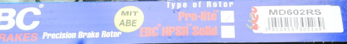

Ich nicht, die Marken der Bremsbeläge sind bei eingebremsten EBC-Scheiben nach ein paar Tagen rumstehen normal. Die Marken auf deinen Fotos sind auch schon älter, da hast du schon öfter drüber weggebremst. Der verwendete Stahl ist nicht rostfrei, EBC bezeichnet den selber als "stain retardent", also langsamer rostend.Wie auch immer, die neuen Scheiben sind schon montiert und die Fotomodelle werde ich nicht mehr in Betrieb nehmen – da hätte ich immer ein extrem ungutes Gefühl dabei…
Interessante Information. Zumindest die aktuellen Scheiben werden mit „100% Stainless Steel” auf der Verpackung beworben. Da sich auch die KBA–Nummer/das Gutachten geändert haben, spricht das für eine geänderte Konstruktion/Materialwahl.Der verwendete Stahl ist nicht rostfrei, EBC bezeichnet den selber als "stain retardent", also langsamer rostend.

Moin Florian,Interessante Information. Zumindest die aktuellen Scheiben werden mit „100% Stainless Steel” auf der Verpackung beworben. Da sich auch die KBA–Nummer/das Gutachten geändert haben, spricht das für eine geänderte Konstruktion/Materialwahl.
