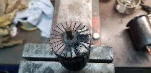

AW: Das schwarze Museum: Können Anlasser brennen?
Wenn man mich das in der Vergangenheit gefragt hätte, hätte ich es verneint.
Seit heute weiß ich es besser.
Der Valeo, aus dem ich diesen Anker herausoperiert habe, hat ganz offensichtlich gebrannt.
Da hat wohl jemand ein wenig Starthilfe mit einer LKW-Batterie gegeben, der Anker war vorher durch einen gelösten Magneten blockiert.
Ich habe die einzelnen Stationen des Zerlegens nicht fotografiert, aber es begann damit, dass ich die Kappe über dem Kohlenträger nur mit Hilfe von Durchschläger und Hammer gelöst gekriegt habe. Der große Gummiring darunter war umlaufend mit dem Feldgehäuse verschmolzen.
Die Pluskohle ließ sich nicht von der Gummidichtung lösen, ebenfalls verschmolzen. Der Kohlenträger mit einer schmierigen, zähen Masse verkleistert.
Am Magnetschalter war am Ausgang zur Pluskohle das Lötzinn weitestgehend verdampft.
Das Außenrad des Planetengetriebes hat definitiv gebrannt, ein Großteil davon bestand nur noch aus Kohlenstoff. Das Fett im Planetengetriebe hat zumindest im Innern die Planetenräder geschützt, außen war es nicht nur geschmolzen, nein, es hat ebenfalls gebrannt.
Der Hammer war allerdings dann der Kollektor des Rotors, sowas habe ich noch nicht gesehen...
Zwei Pole mit geschmolzenem Lötzinn überzogen und an zwei weitere Polen muss das Kupfer geschmolzen sein.
Und die Moral von der Geschicht: Wenn man schon unbedingt Starthilfe geben will, bitte nur ganz kurz und bitte nicht mit einer Riesenbatterie... an diesem Anlasser war nicht mehr viel zu retten. Das Gehäuse, die Planetenräder und der Freilauf können natürlich einem anderen Anlasser wieder zum Leben helfen.
ich nehme mal an, das nahezu nichts mehr nutzbar vom Anlasser ist.
Das Problem mit dem Anlasser sehe ich auch mit den hier so geschätzten LiFePo-Akkus, die ja auch eine richtig gute Enegiedichte aufweisen. Spinnt der Anlasser, so werden im Problemfall mehr oder weniger Plus und Minus kurz geschlossen. Nassakkus machen irgendwann die Grätsche, bei LiFePos dampft entweder der Anlasser oder der Akku ergibt sich mit hoher Hitze seinem Schicksal.
ps. Werde wohl am Wochenende meinen Anlasser ausbauen und die kalten Tage mit einem neuem Gehäuse verwöhnen. Hast mir ja schon oft gesagt, dass ich mein Glück herausfordere ....
