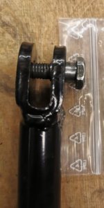

  1. beim Foto für die GS und G/S ist das Rohr länger (dafür der Gewindeteil kürzer [weiter reingeschraubt?]) als bei dem für die R
  2. den Unterschied bei der Lagerung oben kann ich mir ebenfalls nicht recht erklären.
Habe ja gerade beide Ausführungen vorliegen; also ....
zu 1: Rohr ist länger, das Einschraubteil mit dem Tellerfuß ist identisch.
zu 2: wurde schon von Frank (s.o.) richtig interpretiert.
