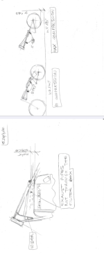

Ich habe noch ein Detail von der oberen Federbeinaufnahme gefunden. Sie ist leicht aus der Mitte versetzt, um Platz für den Auspuff zu machen:

That's a very interesting picture thanks for posting and if you have any more I'd love to see them. If anyone is interested, last year Sandro Todeschini kindly sketched out the rear spring arrangement to help us with this project and I'm sure he would not mind me sharing it here
