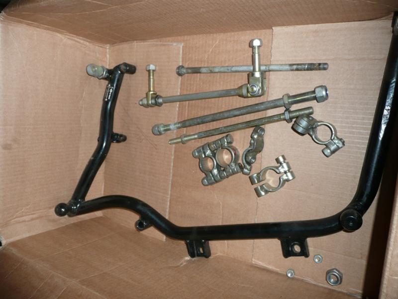

Der Gespann-Hilfsrahmen ist ein Bauhs-Hilfsrahmen und der ist unverrückbar nur an den Motorhaltebolzen und der Fußrastenhalterung verschraubt. Alle anderen Verstrebungen sind im gewissen Rahmen anpassbar.
Glück gehabt. Der Bauhs- ist der Peickert-Hilfsrahmen; von letzterem konstruiert und zunächst unter beider Namen vermarktet worden. Nach dem Tod vom Edmund hat der Bauhs den Namen Peikert aus der Produktbezeichnung gestrichen X(.
Genau so wie auf den Bildern sieht mein Hilfsrahmen aus.

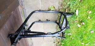

ich hole die alte Geschichte noch einmal hervor. Ich habe endlich alle Teile ( Rahmen, Gabelstandrohre, Vorderrad, Bremsscheiben, Lampe, Vorderradschutzblech und diverses Kleinmaterial) zusammen. Rahmen, Heckrahmen, Lampe, Schutzblech und diverse Kleinteile sind auch schon vom Lackieren bzw Pulverbeschichten zurück und alle Chrom / Leichtmetallteile sind sauber und poliert.
So konnte ich vor ein paar Tagen mit dem Aufbau des Gespannmotorrades auf dem neuen Rahmen beginnen.

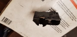

Jetzt brauche ich noch eine funktionstüchtige Sitzbankverriegelung, Das Schloß habe ich.
Vielleicht hat ja einer aus dem Forum noch so etwas in der "Grabbelkiste" und kann mir damit weiter helfen.
Dann habe ich noch eine Frage an das Schwarmwissen: Was mache ich mit dem alten Unfallrahmen?
