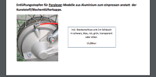

Moin, habe mal bei Andreas Matern nachgeschaut, bis /6 ist das Teil zum Einschlagen. Für die Paralever ist es zum Einpressen. Wie bzw womit habt ihr das Teil denn ein gepresst ?
Wenn das Gehäuse vor dem Einpressen (!!!) richtig heiss gemacht wird, lässt sich das Teil auch mal ohne Hilfsmittel einbauen. Wenn nicht, siehe Kimi´s Version.
