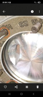

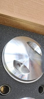

Ich habe noch ein altes Foto von den Wössner Kolben gefunden. Dort sieht man einen Kolbenring. Ich habe mal gelesen, dass chromfarbene, glänzendeRinge für nikasilbeschichtete Zylinder sein sollen. Oder kann man dies so nicht pauschal sagen?
Grüße Markus
....und ist es nur Einbildung, dass das Laufspiel frei Schnauze relativ groß ausfällt? Oder muss der obere Teil des Kolbens (das nennt sich glaube ich Feuersteg?) kleiner ausfallen?
Grüße Markus
Nope.
Hartverchromte Kolbenringe benötigen als Reibpartner den vergleichsweise weichen Guss. Das Einlaufen/der Verschleiß findet beim weicheren Reibpartner, also dem Guss statt.
Bei den sehr harten Nikasil-Zylindern ist es umgekehrt: weichere Kolbenringe, da die Nikasilbeschichtung nicht verschleißt/einläuft und dieses also die Kolbenringe übernehmen müssen.
