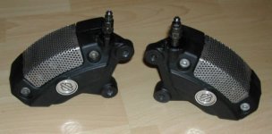

Hallo Pit,
diese flachen Teller habe ich, sind nachgemessen 38mm, wie du schreibst.
Die Bremszangen, die ich habe sind aber anscheinend von den späteren /7 Modellen, die dann nicht mehr die Pendelsättel hatten. Diese Zangen sind definitiv zu dick.
Ich habe mal in der Bucht geschaut und dabei u.a. Zangen gesehen. Die 2-Kolben-Zange soll K75 - K100 sein, die 4-Kolben-Zange wohl K1100.
Mir erscheint die 4.Kolben-Zange rel. schmal gebaut, jedoch weiß ich nicht ob diese Sättel auf den Scheibenradius und die Scheibendicke (5mm) passen.
Die K-100-Sättel sehen kleiner aus, könnten daher, wenn nicht zu dick, besser an der Schwinge unterzubringen sein.

Hallo Manfred,
die 4-Kolben Sättel passen nicht. Aber die anderen von den K-Modellen kannst Du nehmen.
Ich habe die, an denen die Befestigung der Sättel mit Gewinden erfolgt. Es gibt auch solche mit Durchngangslöchern. Aber egal, die Gewindelöcher kann man auch durchgehend bohren, falls es sein müsste. Der Lochabstand ist 108mm.

Bild 1 und 3: Sättel, wohl von einer Harley, sind recht schmal gebaut und gehen, wenn überhaupt, nur mit Schwimmendhalterung.

Hallo Manfred,
das kann ich leider nicht messen, da ich 15Zoll Räder habe. Wie die Speichen bei 18Zöllern sind, kann ich nicht sagen. Aber ich denke schon, dass das passen müsste mit den K100 Sätteln.
Die Harley Sättel passen mit Sicherheit nicht auf die BMW Scheiben.
Pit
