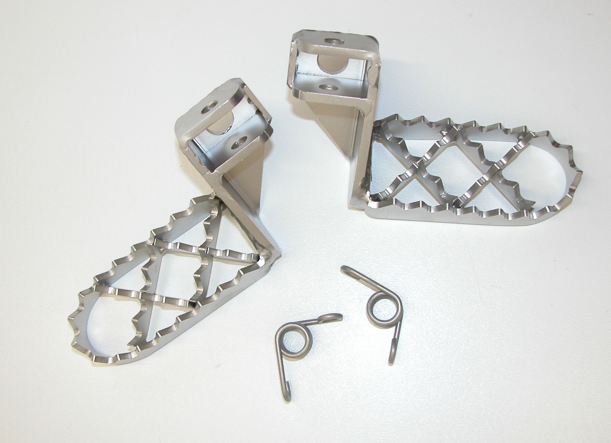

Hatte mal die Pivot Pegs drauf , für Endurowandern oder Reisen sind sie Top .
Beim Sporteinsatz war schlechter druck in die Rasten zu bringen . An das kippen hat man sich schnell gewöhnt.
Jetzt hat sie der Detlev und ist zufrieden.
Die Rasten von Motobau haben in Spurrillen früh aufgesetzt,waren einfach zu tief.
Aktuell sind HPN Rasten mit vergrößerter Trittfläche montiert .
Fahre einen flachen Motocross Lenker mit 80 mm Erhöhung( aus dem vollen selbstgemacht H form)so kann entspannt Langstrecke im Stehen gefahren werden, es ist aber schwieriger in engen kurven ordentlich druck aus Vorderrad zu bringen .
Die habe ich auch drauf. Sind breit und stabil und liegen richtig unter dem Rahmendreieck. Das gibt ein gutes Gefühl auch im Stehen.
Gummiauflagen habe ich bis jetzt nicht vermisst, könnte man sich aber ggf. selber zurechtschneiden und auf den Diagonalsteg legen.

Ich fahre an meiner R 80 G/S wegen meiner Schuhgröße (48) die Bärenfallen von Motobau Berlin.
An der G/S hat das wesentlich zur Verbesserung meines Fahrstils beigetragen, da sich der Knieschluss sehr verbessert hat. Dazu noch eine moderate Lenkererhöhung von 20mm und der original G/S-Lenker, um dem "Katzenbuckel" entgegen zu wirken. Ach ja meine Körperhöhe beträgt 1,82 m.
Ingo
Hallo Ingo,
Heute habe ich eine 25mm Lenkererhöhung montiert an meiner 80 GS. Ich fahre auch gerne im stehen und überlege jetzt die Motobau Rasten zu bestellen. Ich sehe aber auf deren Seite dass die ganze 6,5cm tiefer sind wie original!
Passen denn da die Bremshebel und Schalthebel noch oder muss da etwas umgebaut werden weil die dann zu hoch sind?

Hallo Manuel,
Danke für die Info. Ihr schreibt im Produkttext dass der Schalthebel weiter verwendet werden kann. Eure Rasten sind 6,5cm tiefer. Wie sieht es aus mit dem Bremshebel? Bevor ich bestelle würde ich gerne wissen ob und was da angepasst werden muss?

Moin Albert,
ich fahre die Rasten an meiner Q-Tech G/S.
Der Bremshebel muss neu eingestellt werden, kann aber weiter verwendet werden.

Na ja, da muss ich dann doch einmal etwas sagen. Das mit dem Schalthebel endet am Auspuffkrümmer mit der Tiefe. Irgend wann sitzt der einfach zu hoch, nicht ergonomisch. Tiefer geht nicht, weil er zu nah am am Krümmer eitzt und die Geometrie nicht mehr hergibt. aus dem Grund habe ich den mal anders neu gebaut.
Wenn man ehrlich ist, fährt Rick den ja sehr zufrieden auch mit Schuhgröße XXL.
