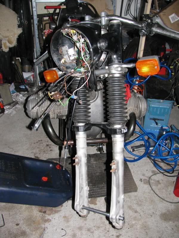

Was mir sofort auffiel, ist dass deine Faltenbälge falsch montiert sind, wahrscheinlich sind es die kürzeren der /6.
[/IMG]
Normalerweise reicht das untere Ende bis zu der Wulst am Tauchrohr und da sitzt dann die Schelle.
Bei dir sitzt die Schelle ja ziemlich nah beim Sitz des Dichtringes und da ist das Tauchrohr recht dünnwandig.
Es könnte möglich sein das die Schelle auf den Dichtring drückt und somit das Standrohr gewissermaßen klemmt.
hab ich zwar noch nicht probiert aber vielleicht ja möglich. kannst ja mal die schelle lockern.

Hallo Heiko,
die Faltenbälge sind so kurz, weil es welche von der G/S sind und ein Telefix-Gabelstabi verbaut ist (Dieser ist aber dafür nicht verantwortlich, da auch ohne ihn die Gabel klemmt).
(Man entschuldige bitte die Unordnung auf folgendem Bild:gfreu:)

Trotz aller Freude für den zusätzlichen Gabelstabi: lass den mal raus, habe ihn in Verdacht.
Gerade eben nochmal probiert: Alle Stabis weg (also ganz weg, nicht nur locker), Radachse locker auf beiden Seiten: Das Gleiche. Vielleicht minimal besser, kann aber auch Einbildung sein...
