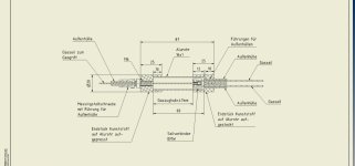

Für den Ausgang aus dem Gaszugteiler habe ich passende Hülsen gedreht damit die Züge zunächst parallel geführt werden.

der angesprochene Gaszugteiler hat das gleiche Problem. Die Hülsen können unten herausrutschen. Einkleben hilft auch, ist ja aus Metall.
anbei meine Lösung des Verteilers, gebaut aus 16mm Alurohr und selbst gedrehten Kunststoffvorlagen.
Was ich natürlich immer dann mache sind lange Führungen für die Außenhüllen der Bowdenzüge und entsprechende Verledung.
Den Verteiler habe ich auch mit Schelle unter dem Tank am Rahmen fixiert.
Damit gibt es keinen Einluß der Lenkung mehr auf die Züge.
Auch erstzte ich an einem Vergaser die Konterung der Stellschraube für den Gaszug durch eine Klemmung.
Seit dem Umbau, ist bestimmt schon 10 Jahre her, hatte ich keine abknickenden Züge mehr und Synchronisieren ist deutlich einfacher und auch selterner geworden.
