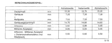

hier ist es von MM vortrefflich beschrieben und Mittels Excel wird einem sogar das Mass berechnet. Die Zeichnung beschreibt das Ganze bildlich.
>>>http://forum.2-ventiler.de/vbboard/showthread.php?14604-Getriebe-distanzieren-Beschreibung-und-Ma%DFblatt<<<
Wie Mann diese Zeile als 'Klick mich Link' einbaut weiß ich nicht - ich bin schon zu alt dafür :-)
LINK
Wobei die Tabelle einen Fehler hat ( Hallo MM, bitte überprüfen ). Das zulässige Axialspiel ist mit 0,05mm eingetragen. Das sollte ab sofort auf 0,1mm erhöht werden ( das hängt m.W. mit der erhöhten Lagerluft 'C3' zusammen ).
Gruss Hansjörg
Edit wegen Link
die Tabelle hat einen weiteren "Fehler", da die Dichtung richtigerweise zwischen Gehäuse und Meßplatte sollte. Auch die Exceltabelle wird in dem Rahmen geändert.
Bist du dir bezüglich der Lagerluft sicher? In den WHB's wird die nie in die Rechnung bezogen.
Hi hans,
hier im Bild als mittleres Axialspiel bezeichnet ( Es muss also abgezogen werden vom ermittelten Wert )
MM bezeichnet das als zulässiges Axialspiel.
Mach doch bitte noch einen Klicklink zum WHB und schmeiß diese Zeile raus. Ja, der Masspfeil am Mass 'D' sollte am Deckelrand enden
Danke
Hansjörg

Hi hans,
Kann man in der Tabelle auf den Begriff des WHB ändern.
Erl.
Danke
Hansjörg
Wenn man das Bild groß macht, sieht man, dass der Pfeil am Deckelrand ist. Ich werde noch ein paar Bildchen dazu einstellen.
