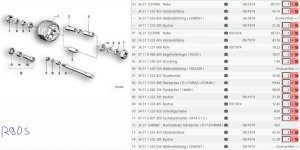

Hallo Zusammen,
nachdem ich jetzt im Urlaub war und mir nun die Dichtungen und Lager bestellen wollte, habe ich die Nabe mal kurzum zusammengesteckt, auch mit der Reduzierhülse die ich freundlicherweise vom Elefantentreiber erhalten habe :gfreu:
Allerdings passt das ganze nicht so recht. Ich hab dann mal nachgemessen da mir aufgefallen ist das meine Nabe ein bissle anders aussieht.
Meine Nabe ist bissle breiter als die abgebildeten Naben der Teilekunde in der Datenbank. Vllt. sollten meine Masse auch mit rein?
Des Weiteren habe ich auch nicht ein Aussengewinde um eine Rundmutter verwenden zu können.
Wisst ihr ob die Nabe dennoch in Ordnung ist und ich statt der Reduzierhülse vom Elefantentreiber dann die Abstandshülsen 1232423 verwenden kann?

Hallo Zusammen,

lieber Namenskollege,
mit der "etwas" breiteren Nabe wünsch ich Dir viel Glück mit der 2. Bremsscheibe, mit den Schwenksätteln bist Du ja in der Breite gebunden, da kannst Du nur noch über die Nabe ausdistanzieren.
Wahrscheinlich hat da ein begnadetet Bastler schon Vorarbeit geleistet:pfeif:
Vorderradnabe mit 5 Rippen?
Wo wurde die denn verbaut?
Ich seh nur vier. Ich glaube, dass das betreffende Bild mit einem starken Weitwinkel aufgenommen wurde.
Das ist die Serien-VR-Nabe Mj.79->. Da hat BMW sich den Aufwand mit den beiden Rundmuttern eingespart.
Ja da hast du Recht. sind 4 Rippen.
Mir scheint langsam ich habe die falsche Radnabe.
Hab aber soeben nochmals nachgeforscht und ich weiss dass es eine Nabe einer R80/7 ist.
Die sollte aber dennoch passen da die Einzelteile auch alle gleich sind.
Aber dann ist auch klar dass die Reduzierhülse zu kurz ist, da diese für die mit Rundmutter vorgesehen ist. Also muss ich auf die anderen Abstandshülse 1232423 umsteigen :(

Hallo Casten, ich möchte von Trommelbremse auf Scheibe umbauen, zusätzlich von Vorderrad 19" auf 18". Hab hierfür auch ein Umbaubericht :gfreu:
passen eigentlich die Bremsscheiben der Nabe auf die Gabel /5 ggf. /6?
Hey Walter, eine gute Frage.
Wenn der Abstand der Auflagefläche der Bremsscheibenteller gleich ist (52mm), sollte das passen.
Der bekannte Händler aus Frankfurt bestätigt meine Gedanken.
Ich werd jetzt mal die Scheiben auch bestellen, dann steck ich nochmal alles zusammen und dann hoffe ich mal dass alles zusammenpasst :D
