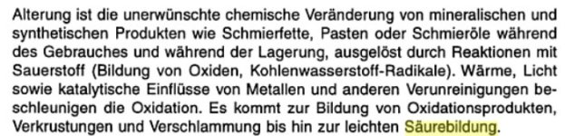

Es ging da zunächst mal um
Einfetten geht auch, aber darauf achten, dass das Fett säurefrei ist.
Es gibt Fette, die bei Alterung oxidieren und schließlich Säuren bilden. Da man Luftfeuchtigkeit selbst bei verpackten Teilen nicht 100%ig ausschließen kann (mindestens die mit verpackte), ist Korrosion auf dem Weg durchaus möglich.

Danke Michael, das erklärt, dass die Säuren eine Folge der unerwünschten Oxydationsprozesse sind. Das finde ich auch plausibel.
Was ich nicht verstehe: wenn man von "säurefreiem Fett" spricht, bedeutet das doch im Umkehrschluss, dass es "säurehaltiges Fett" gibt. Wenn der Säuregehalt aber eine Folge der Alterung ( bzw. der Oxydation) ist, ist doch jedes Fett zunächst säurefrei…. Oder denke ich hier komplett um die Ecke?
So genau kann ich dir das auch nicht beantworten.
Ich interpretiere das für unseren technischen Bereich aber so, dass "säurefrei" heißt:
- Komponenten sind so gewählt, dass die genannte Oxidation unterbleibt
- Inhibitoren verhindern die Alterungsprozesse.
Ich weiß z. B., dass Vaseline zwar nicht die besten Schmiereigenschaften hat, aber diesbezüglich alterungsfest ist.
