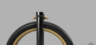

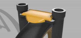

Doch zum Glück eine Eingebung: das 3D-Drucken war ja schon großartig für die Blinkergehäuse und die Tachohalterung, wenn man nun aber sowas aus Alu machen könnte...
Lange Einleitung, kommen wir zum Punkt. CNC-Fräsen soll es sein. Etwas Übung im CAD habe ich ja durch das Spielen mit dem Drucker schon gesammelt. Aktuell ist für mich der Schwachpunkt an meiner BMW der vordere Kotflügel. Ein kurzes Blech soll reichen, dann bin ich wenigstens auch vorne nass. Ich will ja rückrüstbar planen, also müssen die monströsen Halter an der Gabel bleiben und mit eingebaut werden.
Ich habe mich entschieden, einen eigenen "Stabilisator" zu entwerfen, an den ein Alibiblechkotflügel von unten verschraubt wird. Alle kaufbaren CNC-Teile sind mir zu eckig oder technisch. Einen Entwurf habe ich schon, noch nicht ganz fertig, passt aber schon gut zu meiner Vorstellung.
Heute nachmittag habe ich ein Viertel davon gedruckt und mal an der Gabel angehalten, das kann was werden. Da der Druck in einfacher Qualität schon 4 Stunden gedauert hat, reichte das als Ersteindruck. Wenn ich das Design fertig habe, wird der Rohling 2 Mal gespiegelt und sieht dann aus wie in der CAD-Zeichnung. Dann wird das Teil komplett gedruckt.
Das für mich noch komplizierteste Detail ist die konkave Aufnahmefläche für den Kotflügel, den muss ich jetzt mal bestellen und seine beiden Radien bestimmen. Das ist Gefummel, da ich das Programm Fusion360 erst kennenlerne.
Das dann irgendwann passende Teil wird letztendlich aus einem Stück Alu gefräst eine hoffentlich filigrane Halterung geben, die ein wenig besonders ist. Ich halte Euch auf dem Laufenden.

Klasse, gefällt mir sehr gut ;) schön aerodynamisch.
Hier noch ein Tip vom CAD Profi, einfach einen Teil des Kotflügels als Zweitkörper konstruieren, diesen in deinen Stabilisatorkörper einsetzen und die Körper voneinander subtrahieren. Schon hast du die perfekte Konkave Form.
Mit solchen Mehrkörperkomponenten arbeitet man in der Gussindustrie ;;-)
Danke, so mache ich das, ich muss nur erstmal rausfinden, welche Maße der Flügel hat. Brauche das Bogenmaß, das steht meist nicht in der Beschreibung des Teils, also muss ich Passend zum Raddurchmesser mal einen bestellen und schauen wie der sich im Querschnitt so wölbt. Ich quäle mich noch mit dem Programm etwas rum als DIY-ler, aber das wird schon. Habe den Reifen vergrößert und zum Ausschneiden benutzt. CAD ist echt spannend, man muss erstmal umdenken, um mit den Werkzeugen einfach ans Ziel zu kommen, umständlich geht ja immer.
Die Keksform-Ausstechtechnik kann ich schon ☺️. Ich verliere nur schnell die Übersicht bei den ganzen Skizzen und Ebenen, bin noch schlecht organisiert, da hakts noch ordentlich. Aber ich bin da Terrier…

Hallöchen,
habe mich weiter mit dem Programm angefreundet und das Design noch etwas erleichtert. Der eigentliche Kontakt mit dem Kotflügel ist schmaler, damit arbeite ich erstmal weiter.
Die Form wird bestimmt nochmal etwas verändert, vielleicht auch noch etwas durchlöchert.
Nach dem ersten Probedruck war das Teil doch zu dünn um Gewinde aufzunehmen, also nochmal 5 mm drauf. Das ABS ist zum drucken doof, hat sich arg verzogen, ich habe jetzt mal PLA bestellt, das soll formstabiler sein.
Da es ja nicht angebaut wird, ist die Haltbarkeit unwichtig, reicht aber wohl zum anprobieren, um die Dimensionen am Motorrad live zu beurteilen und zu schauen, wieviel Mist ich beim Messen produziert habe.

Hallo Eike...
...- der erste Entwurf -die breitere Variante- des Gabelstabis sah besser aus. Und hat vor allem Platz für 4 Verschraubungen vom Kotflügel zum Stabi geboten. Mit den jetzt 2 Schrauben wird der Koti seitlich wackeln wie ´n Lämmerschwanz :---) -du brauchst mindestens 3 Schrauben. Eine vorne auf der Mittelachse und hinten 2 aus der Mittelachse möglichst weit nach links und rechts versetzt. Gewinde brauchen die nicht im Stabi, wenn du mit Durchgangsschschrauben und evt. Hutmuttern verschraubst.
Ist nur meine Meinung, Jörg :bitte:
Hallo Eike...
Ich werde die Breite und die schmale Variante nochmal ausdrucken und dann Fotos machen. Ich bin da auch noch unsicher. Die dicke Flunder kommt auf jedenfall schöner aus den Fortsätzen der Gabel raus, das wird aber ein ganz schöner Brocken aus Alu.
Mein Kotflügel ist aus Stahlblech, der ist solide, aber ein paar mehr Schrauben schaden sicher nicht. Ich werde das mal mit einplanen, Danke
Ich habe meinen ALU Fender nur auf dem original Schutzblechhalter der /7 Modelle verklebt. Ist für dich vielleicht auch noch eine Variante. Vorne und hinten geschraubt und verklebt. Dann klappert und wackelt auch nix.
Hallo Eike...
...- wenn der Kotflügel flächig an deinem Stabi anliegt und -wie Fritzel vorschlägt- damit zusätzlich verklebt ist, geht das auch mit 2 Schrauben. Du mußt halt verhindern, daß er über die Mittelachse anfängt nach links und rechts zu schwingen. Der Kotflügel wird sich im Betrieb nicht in sich verdrehen.
Wenn es dir beim Stabi um ´s Gewicht geht, kannst du das Teil ja von unten aushöhlen und Rippen stehen lassen -Stichwort Wabenstruktur.
Grüße, Jörg
ich denke die Verschraubung des Fenders ist keine Hürde, da ist ja genug Substanz im Träger. An den Gabelaufnahmen ist es ein bisserl dünn, da soll ja nicht zusätzlich so viel Materialstärke drauf. Die Auflage ist ja schon 10 mm stark. Von oben will ich keine Löcher in dem Teil haben, das soll alles nur von unten befestigt werden und schön glatt bleiben. Die original Brücke ist auch so schön glatt und schlicht, nur eben sehr hoch aufbauend für den 2 teiligen Kunststoffflügel.IMG_5397.jpg
was mich auch noch etwas bremst beim Konstruieren ist, daß ich keinen Rohblock mit mehr als 3 cm Stärke zerfräsen wollte.
Vielleicht bin ich aber auch noch zu dicht über dem Reifen. Vielleicht kann mal jemand messen, wieviel Platz zwischen Reifen und oldschool Blechflügel gehört, ich habe keinen Vergleichswert.
edit: habe gerade mal aufgelegt, so sind ca 15 - 20mm Luft zwischen Reifen und Innenseite, dichter dran sieht gewagt aus :nixw:

Hab grad mal gemessen. Bei mir sind es 15 mm. Das langt. Aber aufpassen bei den Schraubenköpfen von unten. Da kommen wieder ein paar mm dazu.
