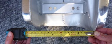

Ich habe mich im Frühjahr entschlossen das Risiko einzugehen und einen /7 Alutank aus Indien zu bestellen.
Etwas über €300,- sollte der incl. Versand kosten und die Lieferzeit war mit ca. 2 ½ Monaten angegeben.
Recht pünktlich vor Ablauf der Frist bekam ich dann von DHL Express eine Versandbestätigung und einige Tage später ebenfalls über DHL eine Zahlungsaufforderung des Zolls über €99,-. Alles in allem hat der Transport von Delhi vor meine Haustür 5 Tage gedauert.
Der Tank war ordentlich verpackt und sah durchaus schick aus.
Nur leider paßt er nicht auf den BMW Rahmen!
Die lichte Weite des Originaltanks beträgt hinten im Bereich der Rahmenrohre ca.200mm; die des indischen Tanks unten 180mm, weiter oben, wo die Rohre wären wenn er soweit runter ginge, 170mm. Da fehlen also 30mm!
Auf Anfrage hat mir der Verkäufer geraten den Tank einfach zu spreizen. Dazu hat er noch ein Video geschickt, auf dem ein Werkzeug (große Schraube mit abgesetztem Kopf, Mutter und ein Rohr ebenfalls auf einer Seite abgesetzt) zu sehen war.
Meine Antwort, daß dies für mich keine Option wäre, wollte er nicht akzeptieren.
Bei genauerem Hinsehen erkennt man, das der Tank in allen Dimensionen verwunden ist. Das könnte man noch mit „Handgemacht“ entschuldigen.
Das eingeschweißte Gewinde für den Monza-Tankdeckel war voller Späne/ ausgebrochener Gewindegänge (kann man einkleben) und die Dichtung offensichtlich mit der Nagelschere aus einer Gummiplatte geschnitten. Die Messingachse des Tankdeckels fiel beim Schräghalten heraus (kann man verstemmen).
Ich habe den dann auch noch mit Wasser ausgelitert – bei 19 Liter läuft er über.
Ja, Risiko bewußt eingegangen. Ergebnis: Manchmal verliert man, manchmal gewinnen die Anderen!

Auweia... ist der Tank hinten wirklich so asymmetrisch wie es auf dem letzten Foto aussieht? :schock:
Die alten WBO-Tanks waren zwar auch zum Teil gruselig gefertigt und ab Werk undicht, aber immerhin passten die aufs Motorrad.

Bevor der Tank jetzt im Regal verstaubt, würde ich den Versuch des Spreizens durchexerzieren.
Ich bin ja eher so der Verschleißästhet, für mich klingt das schlüssig:
erst die untere Verbindung aufflexen, spreizen und dann ein neues Blech reinnieten.
(besser ist schweissen, ich kann aber kein Alu schweissen)
PS: melde dich, bevor du das Teil wegwirfst.... :pfeif:
Jep. Aufspreizen alleine wird nicht klappen. Bei 30mm muß das Material ja irgendwo hin. Also Tunnel vom Tankäusseren trennen und später neu anpassen. . .

Klar, ich habe auch schon drüber nachgedacht, den Tank nachzuarbeiten. Die Möglichkeit Alu zu schweißen habe ich, auch wenn z.Zt. ein wenig Übung fehlt.
Einfaches Aufbiegen würde sicherlich zu schwer vorhersagbaren Verformungen und gerissenen Schweißnähten an ungeahnten Stellen führen. Schneiden und neu zusammenschweißen scheint die einzig realistische Möglichkeit zu sein. Damit kann dann auch das schräge hintere Ende korrigiert werden.
