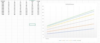

So isset. Hinter dem rechten Vergaser ist jetzt ein Kästchen angebracht. Da kommt der Hebel raus. Da man an den aber nicht so gut drankommt, hab ich mir ein 15mm Alustängchen besorgt, ist gerade angekommen. Da probier ich dann aus, wie hoch und wo dessen obere Befestigung hinkommt.
Also um den "TÜV" mach' ich mir keine Sorgen. Ob vorwärts oder Rückwärts, das Abgas bleibt da gleich.
Herr Roth schreibt im Begleitschreiben extra, das man das auf einem großen Platz mal üben soll. . .
Der Unterschied zwischen 5. und langem 5. liegt in der Toleranz. Ich will bei Landstraßengeschwindigkeit einfach in einem günstigeren Drehzahlbereich fahren können.
Stephan

Um die Diskussion mal wieder auf den Punkt zu bringen:
Da das Sechsganggetriebe (soweit ich es kenne) in der höchsten Stufe eine andere Untersetzung hat als Serie (1,42 / 1,50), müsste man theoretisch wie beim "langen Fünften" (der die gleiche Untersetzung hat) prüfen, ob die Höchstgeschwindigkeit noch stimmt.
Praktisch ist das auf gut deutsch Schwachsinn, weil das Ergebnis niemanden wirklich interessiert. Abgas- und Geräuschfragen sind da eh außen vor.
Es gibt also keinen Grund, Sachverständige unnötig zu behelligen.
