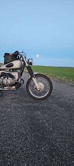

Moin Gemeinde,
dank Norberts Anregung habe ich zufällig was passendes gefunden.
An den Halterungen musste ich nichts ändern.
Schönen Sonntach noch
Grüsse
Chris
Auch gut, aber bedenke dass der Gleitlagermotor mit Anlasserdeckel und Luftfilterkasten optisch Recht mächtig aussieht. Siehe Bild von Norbert. Das untere Rohr würde ich verschwinden lassen, heißt Tank tiefer. Das war für mich der Grund mit dem speziellen Anlasserdeckel der auch über das Getriebe geht. Mit den eingetragenen KuNs wirkt es optisch für mich stimmiger.Egal, ob Meiertank oder original Tank. Bin auf dein Ergebnis gespannt.
