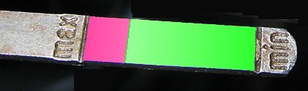

Je höher das Öl steht desto mehr wird von der Kurbelwelle hochgeschleudert und vernebelt und durch die Motorentlüftung angesaugt und verbrannt. Fällt der Ölstand unter das Panschlevel nimmt der Effekt deutlich ab.
Das Öl steht nie an der Kurbelwelle an, siehe das Bild in der Datenbank...da ist noch einiges an Platz. Wenn die KW erst das Panschen beginnt, hat man ganz andere Probleme...
Vielleicht ist es der Luftzug von dem rotierenden Klotz, der dann für Verneblung/Verschäumung etc. sorgt?
