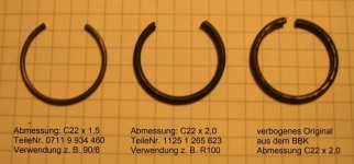

Ich und meine bisherige Erfahrung !!!! würde den 2mm verbauen.
Um sicher zu gehen ruf doch mal bei der Firma Wahl an.

Beim Wössner Kolben war der C Ring zu dick, da die Amis ein anderes Maß system haben. Kolben Wahl erklärte mir das der Ring völlig in der Nut drin sein muss. Bei den 7Rock Kolben liegt der Nut auch völlig drin.
Hast Du den C-Ring so eingebaut das die Öffnung entweder auf 12 oder 6 Uhr steht?

Hatte ich glaube ich schon mal irgendwo geschrieben: Mit einem kleinen Schraubendreher und kräftigem Daumendruck sind die Dinger in ein paar Sekunden zielsicher drin.

Ganz einfach an den Mopeds an denen ich geschraubt habe gab es diese widerspenstigen clips nicht klr600 xr 600 ktm lc 4 husqvarna 610 drei Stück
Die sind widerspenstig und zur Montage der Ringe meines BBK habe ich mir vor lauter Panik sogar ein kleines Werkzeug drehen lassen..Ist aber alles unbegründet..Mit dem Daumen fixieren und einen kleinen Schraubendreher als Hebel und es macht "klick".

Ich besorge mir ein Stück Rohr im Durchmesser vom Kolbenbolzen, 1mm Wanddicke. Dann wird dort der Drahtring eingelegt, in das Kolbenbolzenauge eingeführt und mit einem paasenden Bolzen wird dann der Drahtring aus dem Rohr in den Nut vom Kolben geschoben.

so, der erste c clip ist drin, ging doch nach einigem gefummel mit kleinen schraubendreher und daumen ganz gut, ma gucken wie es geht wenn der kolben aufm pleuel sitzt.
habe nochmal original bmw c clips im netz bestellt, mein händler hat nur die mit 1,5mm stärke oder seegeringe...egal.
die c clips waren aber auch nur aufgeschlitzt, so dass ich mir die clips mit ner dünnen flexscheibe zurecht geschnitten habe...geht ja nicht anders und straff sitzt der eine auf alle fälle, lässt sich in der nut nicht mehr bewegen!

Was er vielleicht meinen könnte ist die Scharfkantikeit an der Öffnung des Rings.
Die scharfe Kante macht auch gern schon mal Kratzer in die Kolbebolzenbohrung.
Aktuell habe ich keinen Anlass einen Kolben auszubauen, aber mir kam die Idee, ob man nicht die scharfe Schnittkante etwas verrunden könnte.
