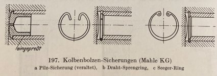

Die Pilzsicherung des Kolbenbolzen ist ja eigentlich ein alter Hut wovon man vor etwa 80 Jahren wieder abkam. 😉
Damals waren die Pilze aus Leichtmetall, aber mit der Zeit bildeten sich in den Zylindern doch Längsriefen wodurch die Kolbenringe an den Reibstellen schlecht abdichteten.
Aus Trzebiatowsky von 1955

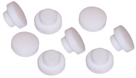

Bei den Pilzen aus Teflon sieht das durch die guten Gleit und Materialeigenschaften natürlich anders aus.
Kenne ich auch von Pan- und Shovelmotoren. Das funktioniert. Gibts auch für andere Motoren fertig zu kaufen:
