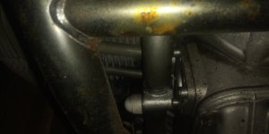

also ich kann auch bestätigen, dass seit dem ich das Y-Rohr und den Zach Auspuff entfernt habe, untenherum deutlich an Drehmoment gewonnen habe. Lässt sich ganz anders fahren und der Verbrauch ist auch geringer.
Kommst du mit einem GS Krümmer und Sammler samt R100R Auspuff nicht hin?

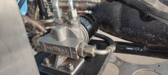

Wenn ich nachher in die Werkstatt komme, kann ich den Ölfilterbereich einmal genau fotografieren.
Alternativ halt einen außenliegenden Ölfilter verwenden!?

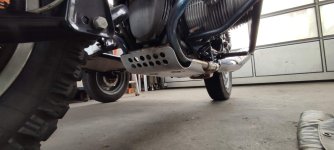

Nimm die Auspuffanlage der Monolever,
dabei den re. Krümmer für Ölkühler.
Damit hast du am Filter genüged Platz
Hab mir mal ein paar Monolever Krümmer besorgt, damit wäre am Ölfilter tatsächlich viel mehr Platz zum Schauen und Schrauben. Die runden Krümmer gefallen mir auch viel besser als die Knickkrümmer der Paralever aber der Schalthebel stößt am Krümmer an. Nur Einstellungssache? Probefahrt kann ich leider nicht machen, dazu müsste erst das Y-Rohr angepasst werden.

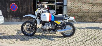

Abend allerseits,
ich finde den Abstand Abgasrohr-Schalthebel sehr gering.
An Gytha Oggs HPN mit kompletter Monolever 85 Abgasanlage ist jede Menge Platz zwischen Abgasrohr und Schalthebel.
Verändert worden ist nichts, nicht am Abgasrohr, nicht am Schalthebel.
