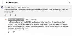

Diese Aussage ist nachweislich richtig. PTFE Dichtring ist nicht gleich PTFE Dichtring. Da muss man schon differenzieren. Wer hat den PTFE für die Q bei Elring entwickeln lassen? Die Fa. 7R. Ein Anruf in Wendlingen und man ist informiert. Nach Martin fragen, der weiss bestens bescheid.
gruss peter
Immer wieder die gleiche Diskussion mit Peterchens Fantasiequellen, natürlich ist der von 7R entwickelte Dichtring ein ganz besonderer unter den PTFE Ringen, von dem exakt 2 Menschen nur wissen, wie man ihn korrekt verbaut...laaaangweilig.
gruss peter
Es wäre schön, wenn so was nicht auf hören sagen beruht. D.h. bitte besorge eine schriftliche Quelle zu deiner Aussage. Denn ansonsten "versauen" alle, die bei BMW die Dichtungen gekauft haben, mit deinem Kommentar gutes Geld und noch mehr Zeit.
Konkret: Ja, der Dichtring kann am Aussenrand leicht eingeölt oder eingefettet einbebaut werden. Und nein, der Innenring darf kein Öl oder Fett bekommen, sondern muss trocken eingebaut werden. Und ja, die 4 Stunden sollten nach der Montage eingehalten werden. Da die Ringe wohl meist schon vorgeformt ist (Ring wird auf Formring ausgeliefert), muss dieser Vorgang des Vorformens meist nicht mehr gemacht werden.
Statt lesen kann man auch "guggen" (Elring):
ps.: Falls jemand einen Dichtring hat und den Waschzettel darin findet, bitte mal posten.
