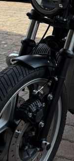

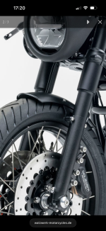

Hallo ihr beiden, danke für die schnelle Rückmeldung.
Das ist soweit korrekt, alle Felgen haben die gleiche Größe
VR 2.50 x 18
HR 2.50 x 18
sowohl Guss als auch Kreuzspeichenrad. Jedoch ist das Felgenhorn der Kreuzspeiche etwas breiter, da dort die Speichen durchgezogen sind.
Ich bräuchte eben nur mal die Maße der aufgezogenen Reifen, in den oben geschriebenen Maßen, zum Vergleich.
Nicht meine, aber auf den Bildern sieht man es schön.
