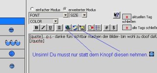

p.s.- danke fürs sichtbar machen der Bilder- bin wohl zu doof dafür.
