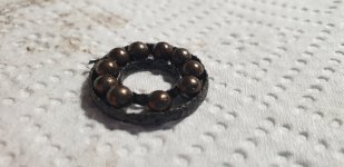

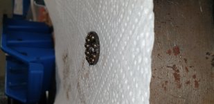

Hallo Wolfram, hier die Bilder die ich dir versprochen habe. Sind die so gut? Eine Kugel fehlt.

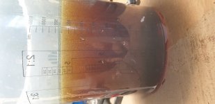

Und hier auch die Bilder vom Öl vom Getriebe (so um die 900 ml). Was meint ihr?

Das Getriebeöl ist der übliche Milchkaffee! :D
Dichte mal den Tacho Eingang mit etwas Fett ab und mach nen Kabelbinder oben an die Gummitülle!!
Das "Ausrücklager" hat sich wohl in Rost aufgelöst....... Da hat die Schmierung gefehlt und Spritzwasser ist da drin stehengeblieben.
Bei nem defekten Faltenbalg am Hebel kein Wunder. Da ist dann ne Wasser-Öl Emulsion auf den Sammler gelaufen. Eventuell hat sich da auch Wasser bis ins Getriebe reingeschafft...oder halt umgekehrt da raus! Ich vermute eher rein......

Eine Kugel fehlt.

Der Käfig sieht ja wirklich übel aus. Ich würde behaupten, dass da sogar zwei Kugeln fehlen.
Wenn es nicht zu viel Aufwand darstellt, könntest Du noch jeweils ein Foto von den Laufbahnen der Wellen- und der Gehäusescheibe machen. Waren da schon Narben oder Ausbrüche?
Zum Getriebeöl hat sich ja Kai schon geäußert und auch die Maßnahmen zur Profilaxe angegeben. Falls die Gummitülle am Sitz zur Tachowelle schon Risse hat, solltest Du die auf jeden Fall erneuern. Die halten nicht ewig.
Ich kann die Trübung des Öls durch Wassereintrag auf den Fotos nicht so richtig beurteilen. Ich meine, es ist gar nicht so schlimm. Falls doch, dann würde ich das Getriebeöl nach z.B. 1000 km Laufstrecke ruhig noch einmal wechseln.

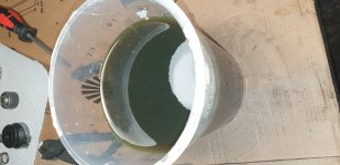

Das Getriebeöl auf Photos zu beurteilen ist für mich schwierig, da durch Beleuchtung, Lichteinfall oder den durchsichtigen Becher oä. die Farbe verfälscht werden kann.
So kann Getriebeöl nach einer undichten Tülle für die Tachowelle aussehen. Wenn man das Motorrad ca. 2 Jahre an den Strassenrand stellt und nicht bewegt.

ich mach den Wassergehalt des Öls an den Schlieren und Blasen beim Abstehen im Behälter fest. Wobei Getriebeöl allein durch Kondensationsprozesse beim Abkühlen immer etwas Wasser zieht. Es ist ja "belüftet!
Wenn man das Öl in den Auffangbehälter kippt, sammelt sich die Feuchtigkeit zusammen mit der Luft (!) , oben in feinen Blasen. Wenn es länger steht lösen sich die Blasen auf und es bildet sich eine Wasserphase, das Öl wird schlierig, weil sich das Wasser aufgrund seiner höheren Dichte so langsam nach unten bewegt.
Im Extremfall sieht es dann aus wie auf den Bildern vom Ingo.
Synthetische Öl bildet mehr Luftblasen... warum auch immer... so mein Gefühl... :nixw:
So dramatisch ist das aber beim Yonas nicht, mein Öl im Getriebe sieht nach 10 000 km auch so aus.
Das ist auch nicht die Ursache für den "Lagerschaden" an der Kupplungsbetätigung.

Wolfram, die Laufbahn der Wellen- und der Gehäusescheibe gibt es nicht mehr. Dass hat sich alles aufgelöst :schock:. Habe nichts mehr gefunden.
