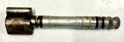

Luggi 343 Heute um 17:41 #1 Warum ölt das aus dem Bremshebel? Ich hatte das auseinander, weil ich neue Bremsbeläge montierte und deshalb den Hebel um einen Zahn versetzt.
E Elefantentreiber Gewerbetreibender Grüner Status Heute um 17:50 #2 /6 iss es schon mal nicht. Dummes Zeug geschrieben, das ist ja ein Antrieb mit Rippen. Der sollte einen Bremsschlüssel mit O-Ringen haben. Also Hebel raus, neue O-Ringe rein und gut ist. Zuletzt bearbeitet: Heute um 17:59
Luggi 343 Thema-Starter Heute um 18:00 #3 Elefantentreiber schrieb: Der sollte einen Bremsschlüssel mit O-Ringen haben. Also Hebel raus, neue O-Ringe rein und gut ist. Zum Vergrößern anklicken.... Ist mit Rippen und an einer /6 befestigt. Ansonsten
