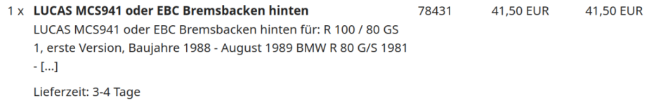

Ich hab meine grad vor kurzem gewechselt, das sind die Bilder der Alten (Beläge), die neuen haben super gepasst mit dem einen Nachteil, daß die Auflageflächen am Bolzen zweitklassig sind.
Bezugsquelle Siebenrock Lucas /TRWMCS941 um 64 Europäische

Ich habe mit diesem Zubehör Zeug schon vieles erlebt, kaufen tue ich das nicht mehr.
Ich denke hier ist Ausschuss verpackt und verschickt worden.
Ich habe die auch schon länger liegen, und vielleicht verbaue ich sie irgendwann mal. ;)
Die Originalteile sind ja im Satz dagegen mit ca.170 € schweineteuer. :schock:
