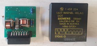

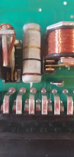

Meine Vermutung ist nun dass ich durch das an/abhängen der Batterie das Relais beschädigt habe? Anbei ein Foto vom Relais(ich denke der Widerstand ist vom Vorbesitzer reingelötet).
Weiss wer wo ich zu suchen anfangen soll?

Das einfachste wäre, es zum Test mal gegen ein funktionierendes zu tauschen. Schreib mal deinen Wohnort/Gemeinde/Landkreis in dein Profil, vielleicht meldet sich jemand.
Ansonsten:
  • grün-braun muss 12 Volt anliegen
  • braun muss Masse anliegen
  • wenn beides OK
    • braun-blau-gelb oder blau-braun-weiss gegen Masse halten: Wenn kein Blinker geht, Relais defekt
ps.: Du hast ein Warnblinkrelais. Falls du den Warnblinker nicht nutzt, einfach gegen ein normales wechseln
Ansonsten:
  • wenn beides OK
    • braun-blau oder braun-weiss gegen Masse halten: Wenn kein Blinker geht, Relais defekt
Nicht braun-blau (TL) und blau-gelb (TR)?
Gruß Bernhard

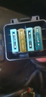

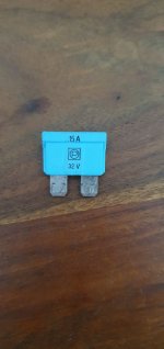

Hatte ich vor 5 Wochen bei der G/S auch.
Es war die Sicherung,.
Die war äußerlich intakt, der Teil der ins Loch geklemmt war vergammelt und hatte keinen Kontakt.
Aus Solidarität ist dann beim 124er eine Woche später
Dann bei der Scheibenwischersicherug das gleiche passiert. Also kein Einzelfall.
Nimm die Sicherung raus und guck dir die Köpfe an !
