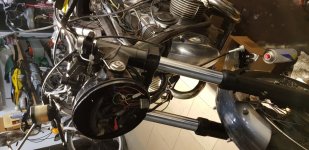

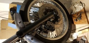

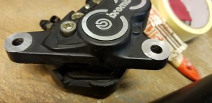

habe jetzt an den Tauchrohren und den Bremssätteln je Seite 2mm abgefräst. Mit den 4mm Alu Scheiben sollen die Bremsscheiben nach Außen wandern. Jetzt sollten die Bremssättel nicht mehr mit den Speichen in Berührung kommen hoffe ich momentan. Wollte jetzt noch die Befestigungsaufnahmen für das Schutzblech entfernen. Zwischen den Gabelbrücken ist ein Abstand von 15cm die /7 Lampenhalter mit Gummiringen bauen aber 16cm hoch. Wollte die Halter kürzen so dass es passt. Muss dann bloß darauf achten das die Lampe nicht tiefer kommt. Weil das S- Cockpit sonst mit dem Bremsflüssigkeitsbehälter kollidiert. Die Lenkkopflager hat ein Freund mir schon von den Brücken entfernt. Falls jemand eventuell Alu Scheiben für Bremsscheiben benötigt, hatte sie mir auslasern lassen. Suche jetzt noch jemanden der mir einen Kukko 21-6 Plus Gegenstütze gegen Gebühr leihen würde? Wäre tolal super! Habe auch schon mit einem Tüv Prüfer gesprochen der es eintragen würde bei entsprechender Umsetzung.
Gruß Jens

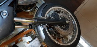

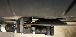

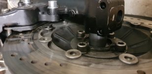

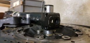

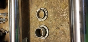

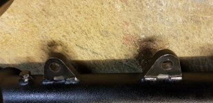

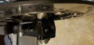

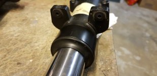

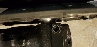

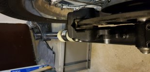

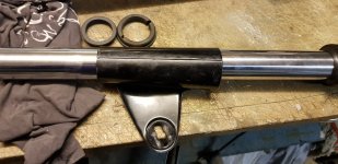

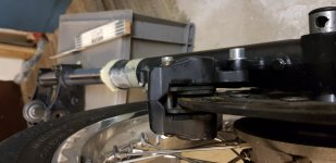

bräuchte mal die Maße der Abstandshülsen auf der Vorderradachse für eine R100R. Mein Umbau klemmt gerade an dieser Stelle. Habe zwar die Achse der R100R aber leider nur die Hülsen meiner Monolever. Das Problem, die Bremsscheiben stehen mittig zwischen den Sätteln die Abstandshülsen sind auf der einen Seite aber zu lang auf der anderen zu kurz. Daher gehe ich davon aus das die Maße der R100R andere sind.
20191027_104912.jpg20191027_103150.jpg20191027_103137.jpg20191027_103129.jpg20191027_100955.jpg20191027_100950.jpg20191027_100933.jpg20191027_100925.jpg20191027_100853.jpg
Hoffe man kann auf den Bildern das Problem erkennen.
Gruß Jens
Tach Jens,
würde die original Buchsen bestellen, beide zusammen für unter 10,00 Teuronen z.B. bei Rabenbauer.
Ist die Achse von der "richtigen" Seite eingesteckt?
Wünsche viel Spass/Erfolg beim Basteln :bitte:....
Grüße Ingo
Hallo Ingo
Achse geht ja nur von einer Seite könnte höchstens das Rad drehen.
Die Maße der monolever Hülsen sind die kurze 11mm lang die breitere 24mm. Die Achse ist gleich. Das mit Rabenbauer hört sich gut an wollte bloß vorher sicher gehen das es daran liegt.
Gruß Jens
Hallo Jens, so ist es. Habe inzwischen zwei Monolever auf die RxxR-Gabel umgebaut. Bei der ersten sitzen die Sättel oberhalb der Scheiben, bei der zweiten hinter ihr. Einmal wird die Achse also von rechts, das zweite Mal von links gesteckt. Es passen jeweils eine Buchse von der Monolever und eine von der RxxR, wobei es jeweils die andere des Paares ist (und ich das nicht mehr genau im Kopf habe, welche :pfeif:).
Beste Grüße, Uwe
Hallo Uwe
habe gerade bei Real OEM die Bestellnummern verglichen, und gesehen das keine der beiden eine Nummerngleichheit zwischen RR und monolever hat.
Werde morgen früh bei Herrn Rabenbauer die beiden bestellen.
Gruß Jens
