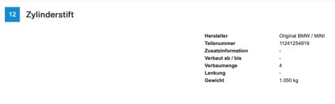

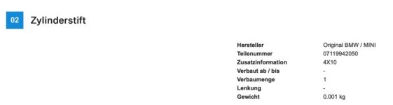

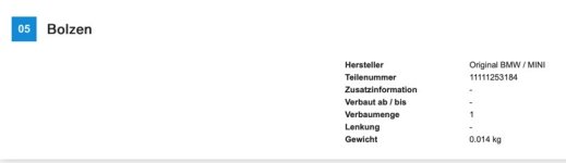

interessant, laut ET Katalog hat auch der Stift des Grauens dieses Maß:
3B8B2223-C158-40AB-9B37-D41F4B5120BA.jpegF679074A-B73B-4E21-B75D-3DA166F117AE_4_5005_c.jpeg Nr2 ist es oder?
B2418F80-9F3D-430C-A642-CF485919C102_4_5005_c.jpeg Nr5 ist ein Bolzen, leider ohne weitere Maßangaben
Bei den Pleullager finde ich nur:
771EF858-6639-4E8E-8F2E-2121C90A9065.jpegC9010E9E-835C-4361-9440-EA2226DD64FA_4_5005_c.jpegNr12 aber leider keine Zusatzangaben. Nachtrag: Laut Info von einem Forumsnutzer soll das Maß 4*10 sein.
