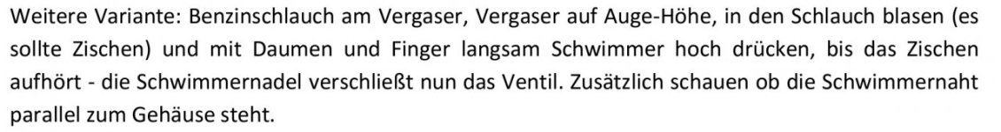

Ich häng mal hier an, anstatt ein neues Thema zu eröffnen.
Mein rechter Vergaser tropft auch.
Wie genau muss der Schwimmer positioniert sein, damit KEIN Benzin fliesst?
Danke, Gruss
gerry
.. Fleißt kein Sprit, wenn du den Schwimmer über die Parallelstellung von Formgrat und Unterkante des Vergasergehäuses hinaus anhebst?...

Das ist genial, das hab sogar ich verstanden und damit den Siff-Vergaser wieder dicht bekommen :hurra:
7SVXIAAAAASUVORK5CYII=
