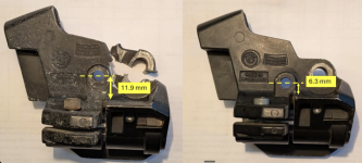

Andere habe diese Probleme auch. Ich weiss nicht ob ich dass hier posten kann, Hanns hat das aber gut dokumentiert. Allerdings keine Lösung.
Dann scheint es wirklich 2 Ausführungen zu geben.
Die „wahrscheinlich späteren“ mit dem größeren Abstand sind bei /7 bis zur Einführung der Legoschalter dann verbaut worden.
Wahrscheinlich aus dem in den Bildern ersichtlichen Grund wurde das geändert.
Davon habe ich hier eigentlich noch nix gelesen. Müsste ja jeder /6 Fahrer das Problem haben, wenn er einen neuen Kupplungshebel braucht.
Das wäre wahrscheinlich nur in dem Papier - Behelskatalog noch nachzuverfolgen.
Im Netz taucht immer nur die „neue“ Teilenummer auf, die aber natürlich nicht passt.
