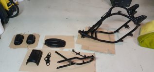

Mein Projekt ist nunmehr nach guten 4 Monaten und vielen Nächten in meiner Garage abgeschlossen. Diese Woche war Abnahme beim Graukittel und es lief recht gut. Ausser dass ich meinen Proton Two Blinker noch etwas nach hinten setzen muss, bekomme ich alles eingetragen. Danke an alle, die mich in diesem Forum unterstützt haben und besonderen Dank an Volker Eickmeyer, der mich unbürokratisch an einem Punkt unterstützt hat als ich am liebsten hingeschmissen hätte. Gerne gebe ich anderen Forenusern zu meinem Projekt und meinen Erfahrungen Auskunft. Dazu bitte kurze Nachricht. Nachfolgend ein paar keckere Bilder. An anderer Stelle biete ich euch die überwiegend gut erhaltenen Restteile an.
Andre
sieht gut aus. Gut gemacht.
nur das Kuchenblech neben dem Hinterrad ist nicht so meins.
Gruss Harry
Mir wäre es ohne auch lieber😉. Aber wenn mann den Heckabschluss absolut clean haben will, bleibt nix anderes übrig. Die Lösungen mit Stummelfender und mittiger Rückleuchte sowie schrägen Nummernschild waren auch nicht so meins. Ich finde vor allem die kltzekleinen Proton 2 Blinker-Rück-Bremsleuchtenkombi extrem cool. Die unterstützt die Freistellung der Hecklinie nochmal.
