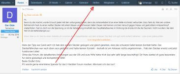

Hans der Tipp war Gold wert! Ich hab den weißen Stecker gezogen und gleich gesehen, dass das schwarze Kabel keinen Kontakt hatte. Das Steckerfähnchen war nach oben raus gedrückt und hatte keinen Kontakt - deshalb ist am Anlasser nichts angekommen… Hab den Stecker ersetzt und jetzt funktioniert alles!
Ohne das Forum, die detaillierten Anleitungen aus der DB und eure Hilfe hätte mich das sehr sehr lange beschäftigt! Dir Hans danke ich ganz besonders für deine geduldige und kompetente Hilfe!
Beste Grüße! Götz
PS: würde gerne eine kleine Spende für das 2-Ventiler Forum machen. Wie kann ich das tun?
