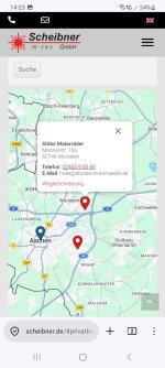

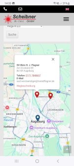

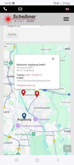

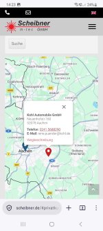

Du könntest Deinen Rahmen aber vermessen lassen. Vielleicht sind nur die Motorhalter mit den Unterzügen etwas verschoben. Vermessungsstützpunkte mit dem Megamax-System findest du hier: www.scheibner.de
Da gibts 2 in der Nähe: Screenshot_20260726_142338_Firefox.jpgScreenshot_20260726_142331_Firefox.jpg
