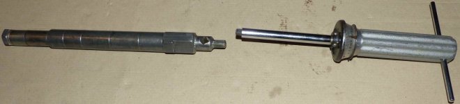

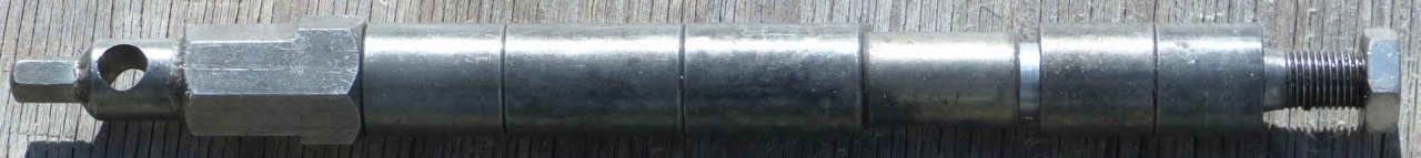

Damit stelle ich Radlager ein.

Hallo wed,
hier herrscht ja kein Mangel, weder am Messgerät noch an Distanzen.
Hat der wed doch tatsächlich den guten alten Stahlwille-Drehmomentschraubendreher (was ein Wort!) aus der Reihe Torsiometer 76.
Dagegen kann man natürlich mit einem einfachen Federkraftmesser und 2 Meter Schnur nicht anstinken. ;)
Wobei: das Abziehen der Schnur oder des Nylonfadens und die Beobachtung der Werte über mehrere Umdrehung der Welle hat auch etwas.
Mit dem Stahlwille 76 hätte man dann schon ein Gewinde im Arm.:D
Gruß, Wolfram

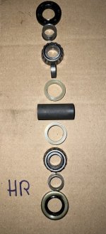

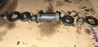

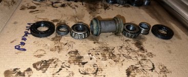

Hier zwei Fotos des eben getätigten Ausbaus vom:
Vorderrad:
Hinterrad:
Aus meinem Buch sowie der Schaubilder geht nicht hervor welche Druckringe an welche Stelle gehören. Wollte das gerne kontrollieren.
Wobei, ich könnte diese anhand der Teilenummern einfach herausfinden...
Vielleicht kann mir hier jemand weiterhelfen hinsichtlich des Ersetzens der Teile )(-:
von welchem Rad/Nabe sind die Teile. Auf jeden Fall die Lager und Dichtringe wechseln.
Hallo Walter! Alles klar, Lager- und Dichtringe werde ich somit erneuern.
Was meinst du mit "von welchem Rad/Nabe sind die Teile"?
Es ist eine BMW R100 RT mit Gussfelgen (Vorder- und Hinterrad).
das geht dann in Ordnung. Nur bei der /5 muß man mit den Lagersitzen mehr aufpassen. Meine Gußfelgen habe ich beschichten lassen, die waren mit den Jahren zu gammlig geworden.
Alles klar, danke. Dann bestelle ich die neuen Teile schon mal, damit ich diese parat habe wenn es wieder an den Einbau geht :applaus:

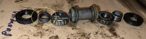

Danke für eure Hilfe. Habe nun eben die Teile mal gesäubert, damit man auch etwas erkennen kann... :D
Dabei ist mir aufgefallen, dass aus meiner Sicht ein Druckring beim Vorderrad fehlt. Könnt ihr das bestätigen?
Vorderrad:
Hinterrad:
Ansonsten noch zwei Fotos von einem der Lager:
Foto Lagerschale:
ohne den Druckring kann das Lager eigentlich nicht gelaufen sein.
Ich würde suchen! ;)

Kann es sein, dass es vorher so lief wie auf meinen vorherigen Bildern?
Siehe gelbe Markierung.
Ansonsten ist wirklich schon spät (zu spät) und ich muss suchen und um die Uhrzeit aufhören... :oberl:
Ne, das ist ein Passring, über den man in unterschiedlichen Stärken ggf. das Lager einstellen kann. Da fehlt tatsächlich eine Druckhülse auf den Bildern.

OK. Ich muss morgen mal suchen - kann mich aber beim besten Willen nicht erinnern, dass da was runtergefallen ist :pfeif:
Update: habe nun eben nachgesehen und nichts finden können.
Also wird 1x Druckring (36311230322) sowie 3x Wellendrichtring (36311240238) und 1x Wellendrichtring (36311235833) bestellt.
Dauert aber ja eh noch bis es wieder an den Einbau geht. Werde wohl die "alten" Lager penibel säubern und wiederverwenden.
Der Druckring hat zwei wesentliche Funktionen:
Er ist Bestandteil des gesamten Maßaufbaus der Teile auf der Achse -also ohne fehlt da Länge.
Außerdem bildet er die Lauffläche füe den Wellendichting und somit die Lagerabdichtung.

Wie Chryz schon geschrieben hat, dies ist ein Passring, mit dem die Vorspannung des Kegelrollenlagers eingestellt wird. Das ist dann das nächste Thema! ;)
Die Lager habe ich so ausgebaut wie sie eingebaut waren, so dass diese wieder jeweils in die gleichen Lagerschalen kommen "sollten".
Wenn Du noch weißt, was links und rechts war, ist das i.O..

Hallo Julian,
den Zustand der Lager kann ich, wenn überhaupt, nicht aufgrund der Fotos beurteilen. Dazu müsste ich sie in der Hand, gutes Licht und meine Lesebrille auf der Nase haben. :D
Nochmal zur Druckhülse: ein gerne genommener Fehler ist, diese Hülse falsch, nämlich mit der "Hutkrempe" nach außen, einzubauen.
Dieser Bund gehört nach innen, also hinter den Dichtring, und soll verhindern, dass dieser Druckring beim Ausbau des Rades herausfällt.
Vielleicht schaust do noch einmal dort, wo Du das Rad ausgebaut hast. Du wirst es ja nicht auf einer Wiese ausgebaut haben. Da sucht man dann länger.
Gruß, Wolfram
