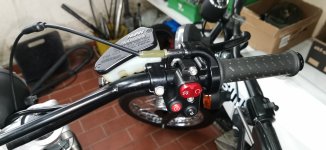

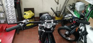

Ein paar Detailbilder.
Der Blick von hinten. Das Schutzblech ist eigentlich ein vorderes bei einer HD. Man sind unsere bikes schlank.
Bei dem Motorrad würde alles auf LED umgestellt. Sogar die Ladekontrolle ( allerdings mit Widerstand parallel). Dadurch konnte ein kleinerer Kabelquerschnitt gewählt werden, was es ermöglichte alle Kabel durch den Lenker zu ziehen. Das gab ein schön sauberes Bild. Verwendet wurde Schleppkettenkabel von Lapp für harten Außeneinsatz. Bei Interesse suche ich die genaue Bezeichnung.
Wenn nichts da ist, ist man bei der Auswahl der Teile aber auch freier. Z. B. Tacho und Drehzahlmesser wären original deutlich teurer als das schöne Instrument von Daytona und der Hauptbremszylinder einer MV Agusta bringt deutlich mehr in Sachen Optik als das Originalteil.
Wobei das Teil (übrigens von nissin) mit 5/8 " (15,88mm)genau in die Umbau Richtlinie von BMW passt, welche 15 oder 16 mm vorgibt.
IMG_20211123_113659.jpg IMG_20211123_113654.jpg.

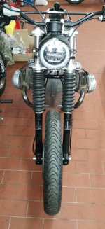

Hallo Schalti
gefällt mir auch sehr gut, mit schönen dezenten Akzenten. Auch der Lenker ist super aufgeräumt! Welchen Scheinwerfer hast Du verbaut?

Hallo Schalti

Das ist ein 6,5" Scheinwerfer von Puig. Er hat ein schönes Lichtbild (nicht diese Insektenaugen) und eine entsprechende "E" Kennzeichnung.
Vorsicht bei der Auswahl, es gab identisch aussehende mit US Zulassung.
