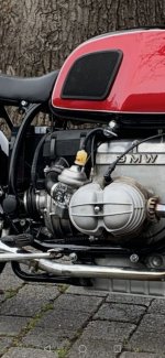

Moin, das Motorrad sieht einfach granatenstark aus, mit den silber-schwarz-roten Akzenten, der Linienführung und dem cleanen Look.
Schliesse mich allen Vorschreibern hat.
Ist irgendwie „pure“.:respekt:
Die vorderen Bremsleitungen aber noch bitte etwas sauberer verlegen. Da müssten noch Halter in die Nähe der Gabel.;)
Der Motor so ohne schwarz gefällt mir sehr gut. Ist ja schließlich ein Motorrad.

Ja, so sollte das werden, nur das "Nötige" und Funktion darf man sehen. Auch wenn man da auch auf Details achten kann. (schwarze Batterie, 30 Ah AGM... der Valeo dreht gut durch :o) )
Ich weiß welche Halter du meinst, warum sollte ich die einbauen? Ich meine den Übergang flexible auf feste Bremsleitung gibt es doch nicht mehr und gedreht werden die Leitungen nicht, da der Verteiler unter der Gabelbrücke liegt.

Ich finde sie auch echt top, die Farbwahl ist echt absolut klasse. Hätte vielleicht noch den Rundluftfilter statt dem Plattenfilter genommen, aber passt trotzdem.

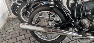

... Und es geht weiter, wenn auch nur langsam. Die Woche war verspätet Weihnachten.
Ein Speichenradsatz! Ich finde die passen einfach besser zu der Maschine.
Danke an alle Beteiligten, ohne den Rat, die Teile und dieses Forum wäre ich nicht soweit gekommen.
Grüße Waldemar
Ja,
die Speichenräder legen nochmal deutlich drauf, wie schon geschrieben, schönes Moped :bier:

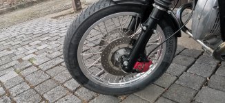

Hast du auch die schrecklichen Bnzinfilter entfernt? Scheint so. :fuenfe:
Ja, die fand ich auch nicht schön. Ganz ohne wollte ich nicht, aber die jetzigen sind sehr dezent.
Vorher
Aktuell
Das sind so Details, die hab ich erst nach Hinweisen gesehen und gedacht:Ja, das sieht so nicht gut aus. 😉
Grüße und schönes WE
Waldemar

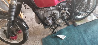

So sieht's aktuell aus.
